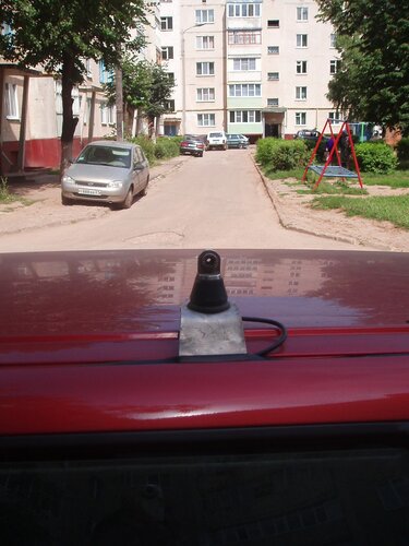

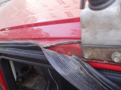

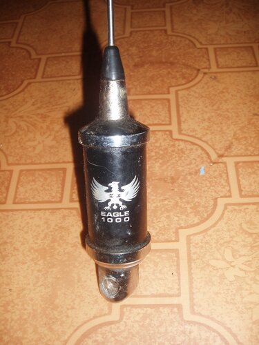

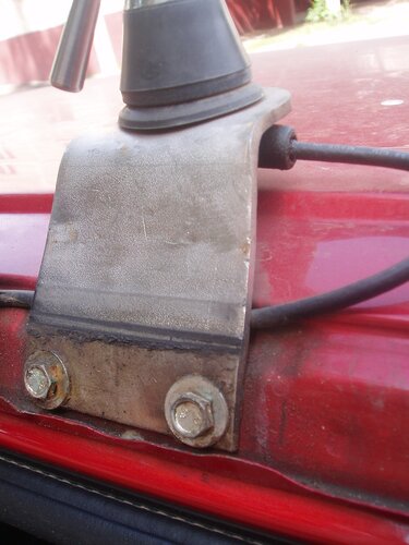

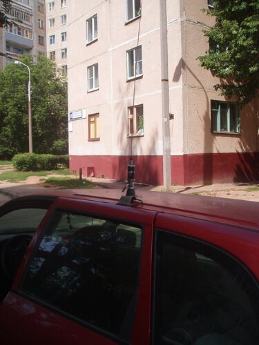

    вот такая антенна[​IMG]
    http://fotki.yandex.ru/users/ivanzyama/view/604467/
    дорабатывали вот так защита от тепла [​IMG]
    http://fotki.yandex.ru/users/ivanzyama/view/378104/
    герметик здесь не нужен[​IMG]
    http://fotki.yandex.ru/users/ivanzyama/view/378103/
    на литол несколько капель космофена вместо герметика [​IMG]
    http://fotki.yandex.ru/users/ivanzyama/view/378107/
    вот так пропаяна [​IMG]
    http://fotki.yandex.ru/users/ivanzyama/view/378102/
    на авто [​IMG]
    http://fotki.yandex.ru/users/ivanzyama/view/604459/

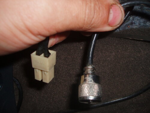

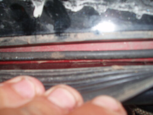

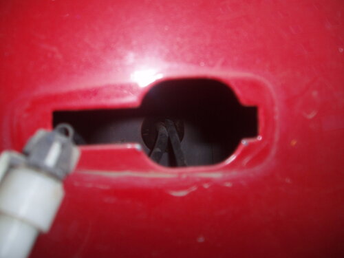

    заводка кабеля [​IMG]
    http://fotki.yandex.ru/users/ivanzyama/view/604463/
    дальше кабель пошел[​IMG]
    http://fotki.yandex.ru/users/ivanzyama/view/604460/[​IMG]
    http://fotki.yandex.ru/users/ivanzyama/view/604461/[​IMG]
    http://fotki.yandex.ru/users/ivanzyama/view/604462/
    силовая массса- корпус, +12 с предохранителя 30 стеклоподъемники (силовая заделка , фон только при работе моторчика), [​IMG]
    http://fotki.yandex.ru/users/ivanzyama/view/604465/
    все снято [​IMG]
    http://fotki.yandex.ru/users/ivanzyama/view/604466/

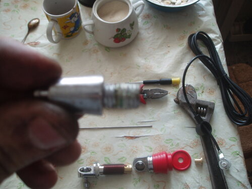

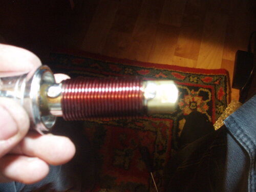

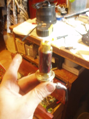

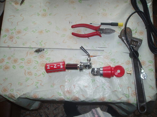

    доработка мини турбы (стоит на грузовике)

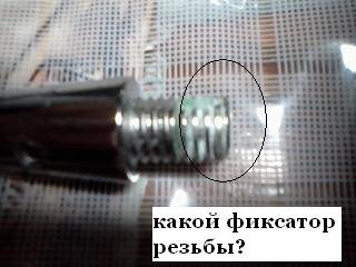

    для разборки нам надо[​IMG]
    «fyntyyf» на Яндекс.Фотках
    разобрали[​IMG]
    см. выше [​IMG]

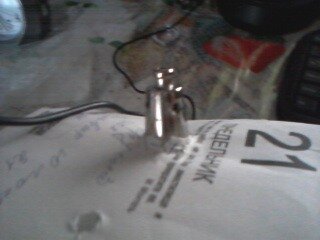

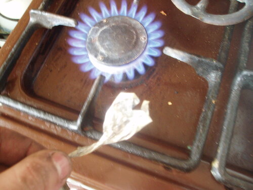

    вот таким варварским способрм греем[​IMG]

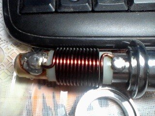

    пропаиваем[​IMG]
    http://fotki.yandex.ru/users/ivanzyama/view/530987/
    обильно мажем литолом [​IMG]
    http://fotki.yandex.ru/users/ivanzyama/view/530985/

    литол зря ,катушка должна быть сухая :grin:
  3. Гранит
    929, почти все правильно он сделал. ;) Литол там нужен. А вот кабель имхо перетрет/продавит кронштейном со временем.

    ну не знай кто как а считаю что низя там литолу быть)))
  5. Диод
    Диод Майор-связист
    30 июл 2012
    95
    нет литолу здесь быть нужно- без литола готовь антенну через пол-года, год на замену. Литол- смазка имеет высокое сопротивление, воду не вбирает явно т.е идельно по соотношению цена-качество. Акабель там не трет- видно просто так, между кроштейном и кузовом есть зазор

    Решил установить кронштейн антенны на переднее место крепления рейлинга (два отверстия под 6).
    Возникли вопросы:
    1) Как затянуть гайки из салона? Не погнется ли обшивка потолка?
    2) Обязателен ли хороший эл. контакт между кронштейном и прилегающей стороной кузова? Или достаточно контакта изнутри салона с гайками/шайбами?
  9. Гранит
    1. Надо присутствовать. :)
    2. Достаточно с обратной стороны, но чтобы был реальным! Не забудь пролитолить контакты.

    Если опоздал- ИЗВИНЯЮСЬ. Масса на кронштейне должна быть строго- запорешь выход на рации. Если ставить в калину - то гайки уже приварены внутри кузова- просто почисть резьбу метчиком. Все контактные соед. литолом замажь.

    Благодаря вашим советам установил таки антенну. *DANCE* Все сделал почти так же, как у Диода. :ok:
