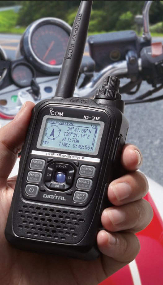

    Icom id-31
    Цифровая. С обратной совместимостью.
    (Сижу душу свою жабу. @= :crazy: )
