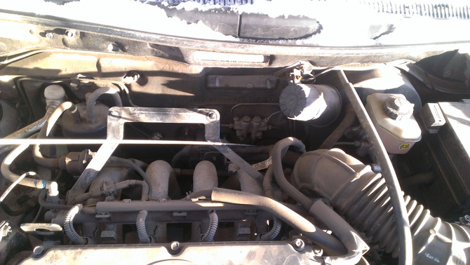

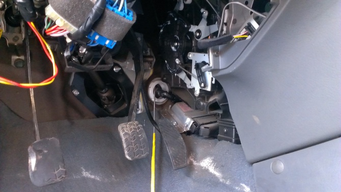

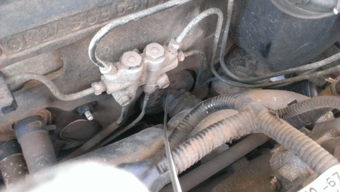

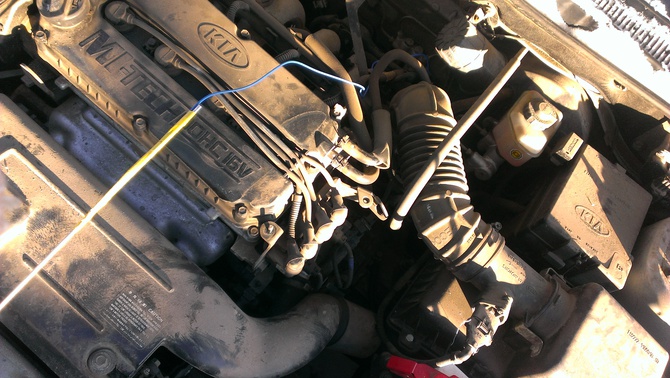

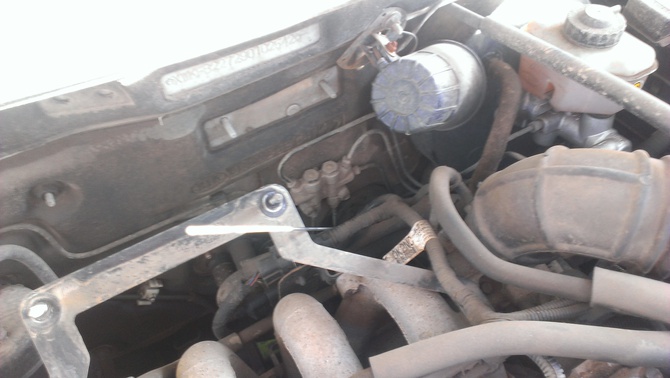

    Первым делом надо было проложить провод от "+" аккумулятора. В инете глянул где есть технологическое отверстие из салона в подкапот, там еще сказали что рукой почти легко достать. На деле же все оказалось немного трудней. Пути два: справа над педалью газа и слева за блоком предохранителей. Вторая дырка из салона была легкодоступна, но вот под капотом я так и не нашел ее выхода, там мешал металл над крылом. Решено было пойти путем первым.

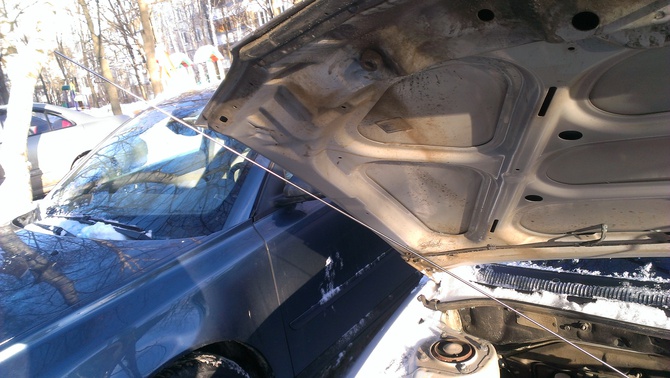

    Снял пластик над педалями и рядом и полулежа на полу пытался просунуть какнибудь этот провод. Лучше всего подойдет кабельная протяжка или жесткая проволка. Но у меня не было ни того ни другого. Но есть ведь антенна! вроде гнется, главное не сломать. Сделал несколько не удачных попыток затащить провод в салон за тонкий конец антенны.
    В итоге примотал провод к толстому концу и протащил антенну целиком через это тех.отверстие.
    К аккумулятору провод присоединяется через предохранитель.

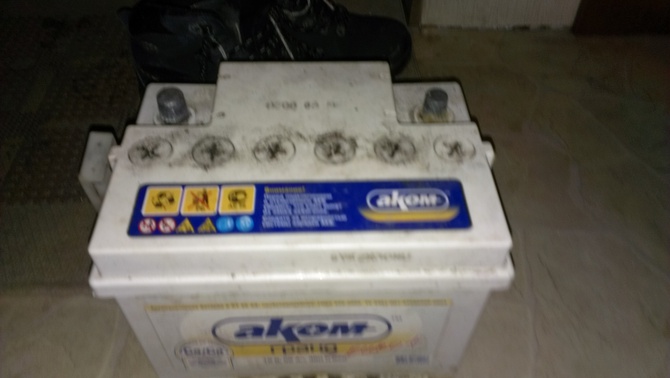

    Стало смеркаться и похолодало. Днем солнце грело и особо не мерз. Да и в потемках ничего не сделаешь. Машину не заводил, работая с проводкой. А перед уходом хотел завести, но не тут то было. За неделю на морозе сигналка скушала весь заряд. Почти совсем в ноль.
    Чтож делать. Знакомых с зарядками поблизости не оказалось. Сходил в соседний автомагазин приобрел себе Орион pw265 за 1590
    А вот и сам виновник
    Зарядник можно использовать как источник 12в, чтоб дома магнитолки всякие включать/проверять, как пусковое устройство и собственно как сам зарядник. За 10 часов аккумулятор был реанимирован и снова был готов к работе.

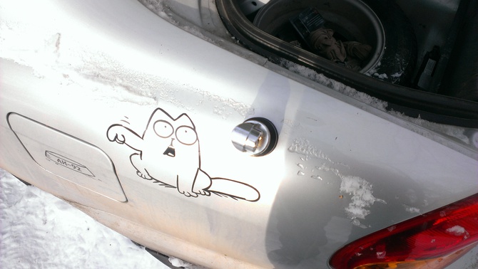

    Долго думал куда же закрепить саму антенну. Сверлить крышу както не хотелось. Кронштейн на крышу ставить не куда, если тока на крышку багажника, но его все равно надо купить/смастерить. Читая обзоры как кто себе ставил антенну, наткнулся как некоторые ее ставят вместо штатных для магнитолы, но там штатная тоже на крыше была в виде плавника или еще в каком роде. Но у меня тоже есть штатная антенна складная. Единственное что она на бочине около багажника. Радио я не слушаю, вся музыка с флешки. Решено - ставлю вместо штатной.
    Поняв что все работы занимают гораздо больше времени, чем планируешь, решил встать чуть пораньше. Но утром солнце плохо греет. Провозившись около часа весь продрог пошел домой греться. За это время успел снять обшивку в багажнике, снять антенну штатную и примерить новую.

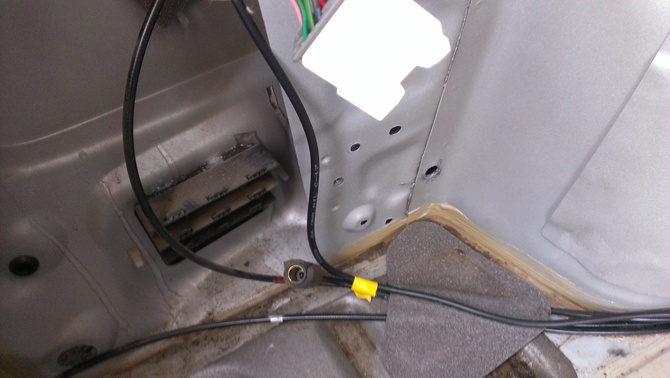

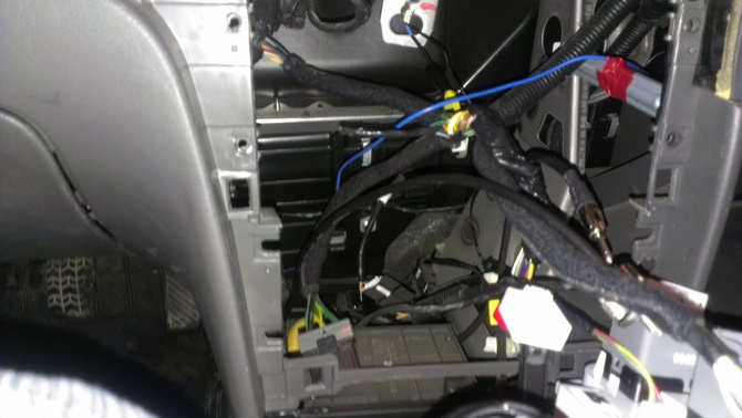

    Антенный кабель проложил вместе с тросиком открывания багажника. В салоне идет под задним порогом, выходит под водительским креслом и заходит под обшивку около торпеды. 4 метров хватило прям таки впритык.
    Саму рацию решил ставить под магнитолу. Она как раз 1Din а посадочное место 2Din. А для этого надо сделать крепление.
    Поэтому прогрев машинку, кое как сняв магнитолу без специальных съемников, работы на сегодня закончил.

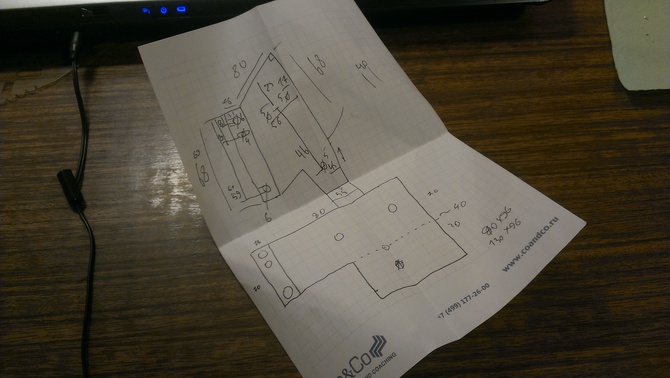

    Изготовление кронштейна для рации.

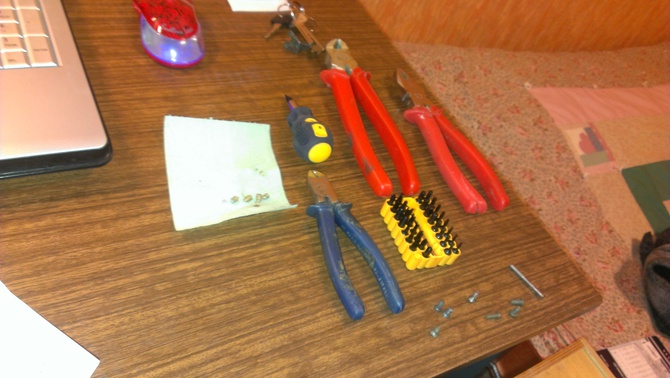

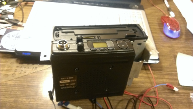

    Предварительно набросав простенький чертеж от руки, на работе нашел кусок алюминия 1мм нужного размера, и уже дома сидел из него вырезал/сверлил подобие крепежа.
    Инструмент-с=)

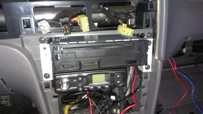

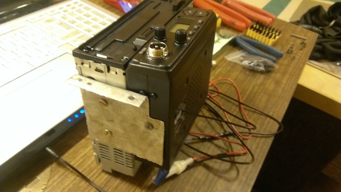

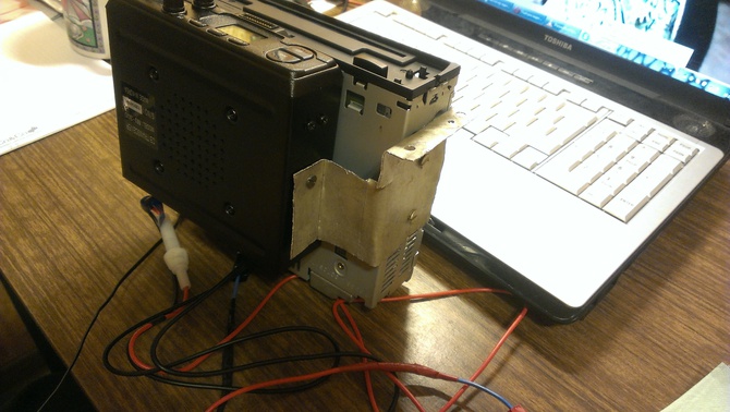

    И вот что вышло. Спаренная магнитола с рацией. Рацитола=)
    Тут виден небольшой косяк, как ошибся на целый! 1 см. Но ничего исправил.

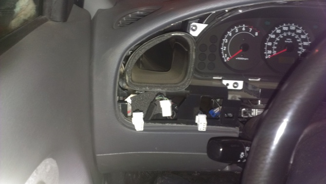

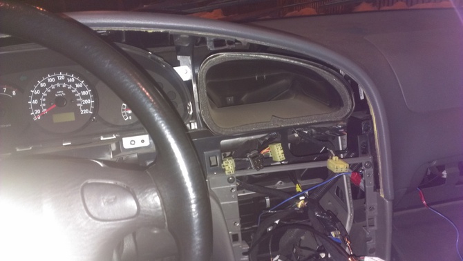

    Так как получившиеся конструкция просто так не ставилась, пришлось разобрать панель.

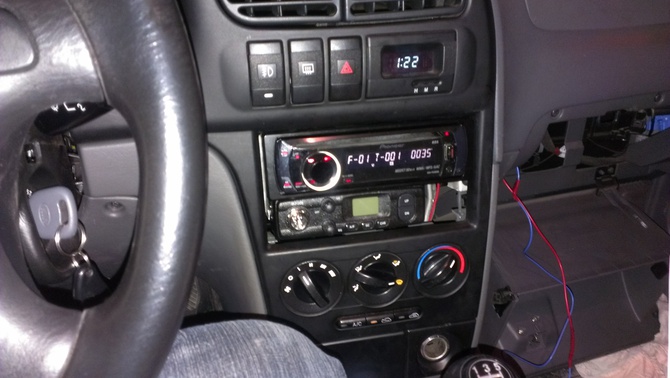

    Так как рация запитана напрямую от аккумулятора, то в бардачок вывел штекер отключения положительного питания.(Там же у меня выходит питание видеорегистратора к прикуривателю, делее по правой стойке и выходит на потолке,а регик висит около зеркала, может позже о нем пару слов отдельно напишу) На фото красный и синий провод справа. Красный "+" рации, синий "+" аккумулятора, который прокладывал в субботу. Землю прикрутил к массе на фото выше наверху посередине специальное место есть.
    Ну и собственно как все это выглядит уже на месте. Осталось заделать образовавшуюся дырку каким нибудь пластиком, но пока подходящего не нашел.
    И сама антенна в боевой готовности.
